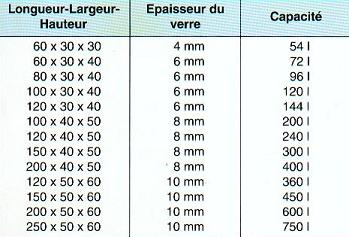

Les dimensions et la capacité sont bien sur à déterminer par la place disponible mais
aussi par le nombre et la taille des poissons à héberger.
Suivant le taille de l'aquarium, il faut tenir compte de la pressions pour choisir l'épaisseur
du verre.
Ceci n'est qu'un aperçu des tailles les plus courantes.

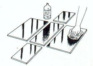

Le premier travail est de bien ébavurer les arêtes des glaces avec la pierre émeri.
Aprés il faut bien dégraisser les vitres avec le white-spirit (surtout aux endroits à coller).

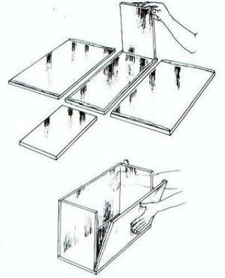

Ensuite, les glaces bien à plat sur une couverture ou de la moquette, on peut encoller
les bords des vitres. ATTENTION, le silicone sèche relativement vite. Il est donc conseillé
de travailler vite et d'une manière précise. Le mieux étant de faire ça à plusieurs pour les bacs de grande taille.
L'encollage terminé, on joint les vitres les unes au autres.
Une fois la mise en place terminée on scotch les vitres afin de pouvoir appliquer
un bourrelet de colle dans TOUS les angles intérieurs.
